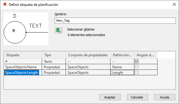

Puede crear una etiqueta de planificación dibujando un símbolo y agregando texto como marcador de posición para atributos o descomponiendo y personalizando una etiqueta de planificación existente. Al crear una etiqueta de planificación, se asigna un nombre exclusivo (etiqueta de atributo) a cada atributo, resultado de combinar los nombres de la definición del conjunto de propiedades y la definición de la propiedad. Cuando la etiqueta de planificación se ancla a objetos a los que se aplica la definición del conjunto de propiedades, la etiqueta muestra el valor de la propiedad identificada por la etiqueta de atributo.
Por ejemplo, tiene una definición de conjuntos de propiedades que se llama PropPuerta con una definición de propiedad que se llama SectoresIncendio. La propiedad SectoresIncendio contiene la información de sectores de incendio de los objetos de puerta. Para crear una etiqueta de puerta que muestre los sectores de incendio de la puerta a la que está anclada, debe crear una etiqueta de planificación que contenga una definición de atributo cuya etiqueta de atributo sea PropPuerta:SectoresIncendio.

| Si desea que la etiqueta… | Entonces... |
| agrupe datos de propiedades de los objetos etiquetados | en Tipo, seleccione Propiedad, elija un conjunto de propiedades y una definición de propiedad, y pulse Aceptar. |
| se muestre como el texto que se escribe | en el valor Tipo, seleccione Texto y pulse Aceptar. |
