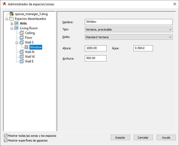

Siga este procedimiento para editar huecos de superficie.
El nuevo hueco se insertará con las propiedades predeterminadas.
| Si desea... | Entonces... |
| cambiar el nombre del hueco | escriba un valor nuevo para Nombre. |
| cambiar el tipo del hueco | En Tipo, seleccione un tipo nuevo en la lista desplegable. Hay disponibles distintos tipos de huecos, en función de si son para una ventana o una puerta:
| cambiar el estilo asignado del conjunto de puerta y ventana o de la ventana del hueco | seleccione un estilo de ventana, puerta o conjunto de puerta y ventana en la lista. La lista incluye todos los estilos disponibles en el dibujo. |
| cambiar el área de un hueco de superficie | especifique valores de Área, Altura o Anchura del hueco. Nota: En el caso de un hueco de espacio tridimensional de forma libre, no puede editarse la altura o el grosor en esta hoja de trabajo. Puede cambiar el grosor y la altura de un hueco de superficie tridimensional de forma libre mediante pinzamientos.
En el caso de espacios tridimensionales de forma libre, el área presentada se muestra a lo largo del área total. El área presentada puede diferir del área total si el hueco sólo está parcialmente sobre la superficie y el resto está en otra superficie o fuera del espacio. En este caso, el área presentada muestra la parte del hueco que está sobre la superficie. El valor del área presentada es sólo lectura. |
