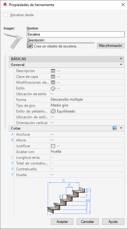

Herramientas de escalera basadas en paletas
Al crear una herramienta para un estilo de escalera, tenga en cuenta los siguientes valores predefinidos opcionales:
- Forma de escalera: aunque muchas de las propiedades de una escalera se pueden modificar después de haberla colocado, la forma de la escalera sólo se puede establecer durante la creación. Si es necesario, puede configurar una forma de escalera (de descansillo múltiple, de descansillo en forma de U, en espiral o recta) como opción predeterminada para las herramientas de escalera.
- Tipo de giro: puede especificar descansillos o giros. Tampoco se puede modificar una vez que se ha colocado la escalera.
- Estilo de peldaño compensado y ubicación de estilo de peldaño compensado: si especifica un giro como tipo de giro, puede definir el estilo de peldaño compensado que se utilizará en el giro. Si especifica el estilo de peldaño compensado, también puede especificar un dibujo distinto a partir del cual importar el estilo de peldaño compensado.
- Terminación de escalera: puede definir previamente si la escalera terminará con una contrahuella, una huella o un descansillo. Este parámetro se puede modificar una vez que se ha colocado la escalera.
Propiedades de la herramienta de escalera
