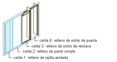

Especificación de rellenos
Puede definir tantos rellenos como sean necesarios y, después, mediante asignaciones de celda, especificar el tipo de relleno que debe emplearse en cada celda. Puede modificar el relleno predeterminado utilizado en las celdas a las que no se ha asignado ninguno.
Los estilos utilizan los materiales del estilo de objeto asignado a cada panel. Por ejemplo, si especifica que un relleno utilice el estilo de puerta Estándar, los materiales de dicho relleno serán los designados en el estilo de puerta. Los paneles sencillos necesitan que se asigne un material al estilo de muro cortina.
Si no utiliza materiales para controlar las propiedades de visualización de los rellenos, puede especificar sus propiedades de visualización en el estilo de muro cortina. La capa, el color, el tipo de línea y otras propiedades de visualización del relleno predeterminado se aplican a todos los rellenos, salvo que se cree un componente de visualización personalizada para cada definición de relleno. De este modo puede controlar la visualización de cada definición de relleno por separado.
