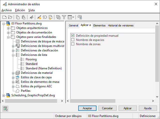

Se abre el Administrador de estilos, que muestra el dibujo actual en una vista en árbol expandida.
- Expanda Objetos para varias finalidades, pulse con el botón derecho en Definiciones de lista y elija Nuevo.
- Crear una definición de lista:

- Escriba un nombre para la nueva definición de lista y pulse Intro.
- En la ficha General, en Descripción, escriba una descripción para la lista.
- Pulse en la ficha Aplicar a y seleccione Definición de propiedad manual.
La aplicación de la definición de lista a una definición de propiedad manual sólo se puede anular si no está en uso.

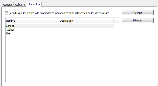

- Seleccione la ficha Elementos.
- Seleccione Permitir que los valores de propiedades individuales sean diferentes de los de esta lista si desea que otros valores distintos de los especificados aquí puedan aparecer en la paleta Propiedades.
- Pulse Agregar y especifique un valor para Nombre.
- Escriba un valor en Descripción.
- Continúe agregando valores a la definición de lista.
- Pulse Aceptar.
