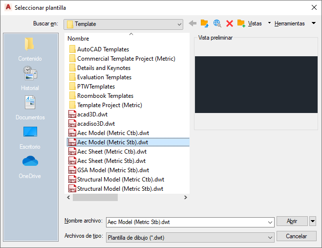

Utilice este procedimiento para crear un dibujo a partir de una plantilla.
Las plantillas de dibujo que se proporcionan con el software se encuentran en C:\ProgramData\Autodesk\ACA <version>\esp\Template. Los archivos de plantilla tienen la extensión DWT.
- Seleccione
. Nota: Elija el comando Nuevo en el menú de la aplicación para seleccionar una plantilla. El icono
de la barra de herramientas de acceso rápido es un acceso directo al comando RNUEVO, que crea automáticamente un dibujo a partir de un archivo de plantilla predeterminado. Se puede configurar el archivo de plantilla predeterminado que se utiliza para RNUEVO en el cuadro de diálogo Opciones.
- Seleccione la plantilla que desea utilizar o pulse Herramientas
Buscar y navegue hasta dicha plantilla.
- Haga clic en Abrir.
