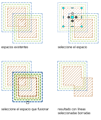

Si los contornos de espacio de los espacios que se van a fusionar se determinan con diferentes métodos, el método utilizado para el primer espacio seleccionado será el que se aplique al espacio resultante.
Ejemplo 1: los contornos del primer espacio se desfasan por estilo, y el estilo define un desfase entre contornos de 0.25 m. Los contornos del segundo espacio se desfasan manualmente, y tienen un desfase de 0 entre los contornos individuales. Si el primer espacio se fusiona con el segundo, los contornos que antes pertenecían a este último se volverán a calcular con el estilo del primer espacio, y se desfasarán entre sí 0.25 m.
Fusión de espacios con diferentes tipos de desfases de contornos
Ejemplo 2: los contornos del espacio 1 se desfasan manualmente y tienen un desfase de 0.3 entre los contornos individuales. Los contornos del espacio 2 se desfasan por estilo, y el estilo define un desfase entre contornos de 0,25 m. Si el espacio 1 se fusiona con el espacio 2, el valor de la propiedad Desfasar contornos para el espacio resultante será Manual. Dado que los contornos neto, utilizable y bruto de un espacio con desfases por estilo no se pueden editar con pinzamientos, sólo se fusionarán los contornos base de ambos espacios. Los contornos del segundo espacio se borrarán del dibujo.
