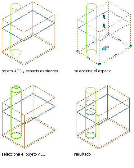

Siga este procedimiento para colocar objetos, como elementos de masa, en un espacio con el fin de crear huecos o recortes personalizados. Por ejemplo, una estructura de rejilla de pilar puede tener pilares dentro del espacio. Una vez definidos como condiciones de interferencia, los pilares recortan un área en el suelo y en el techo del espacio.
Cualquier objeto AEC con una geometría 3D se puede utilizar como condición de interferencia, al igual que las polilíneas de AutoCAD.
Cuando se enlaza otro objeto, como una rejilla de techo, a un objeto de espacio, reconoce la condición de interferencia. Por ejemplo, si agrega un pilar al espacio como condición de interferencia, siempre que la rejilla de techo esté anclada al objeto de espacio, la rejilla se corta. Si desplaza el pilar, la rejilla de techo se actualiza con la nueva posición del pilar.
Adición de una condición de interferencia a un espacio
