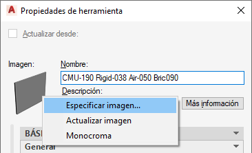

Utilice este procedimiento para cambiar el icono de una herramienta.
Cuando añade una nueva herramienta a una paleta, se muestra el icono de la herramienta de la que se copia o un icono predeterminado. El icono se puede cambiar seleccionando otro icono de un archivo de imagen o de un objeto del dibujo. Asimismo, si lo desea el icono se puede mostrar como líneas monocromas.
Cambio del icono de una herramienta
Pueden utilizarse estos formatos de imagen para los iconos de las herramientas:
No todas las herramientas disponen de la opción Monocroma.
El icono de herramienta se crea con la última línea de mira y la configuración de visualización que se haya utilizado en el visor de cualquier herramienta de este tipo. Por ejemplo, si el visor de la última herramienta de muro utilizada tiene definidas la vista Superior y la configuración de visualización Medium Detail, cualquier muro que seleccione en el dibujo como icono de herramienta se mostrará en esta vista y con esta configuración de visualización.
No se pueden crear iconos a partir de objetos que contengan bloques personalizados, muros cortina ni conjuntos de puerta y ventana con estilos anidados. Si necesita crear un icono basado en un bloque personalizado, especifique una imagen externa.
