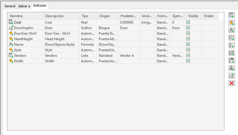

Definición de conjunto de propiedades para un objeto de puerta

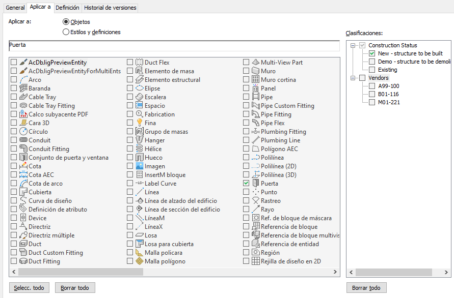

Puede crear una definición de conjunto de propiedades para objetos o estilos y definiciones (como definiciones de bloques multivista). Las propiedades manuales que probablemente sean distintas en cada ejemplar de un objeto pertenecen a una definición de conjunto de propiedades basada en objetos que se aplica por objeto.
Definición de conjunto de propiedades aplicable a objetos de puerta

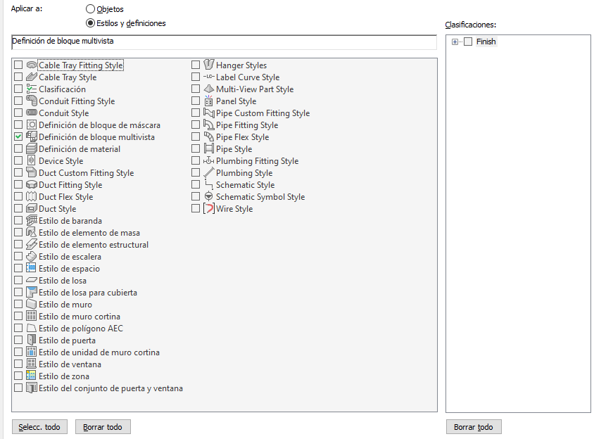

Las propiedades manuales que sean las mismas en cada ejemplar de un estilo pertenecen a una definición de conjunto de propiedades basada en estilos que se aplica a un estilo (por ejemplo, un estilo de muro) o a una definición (por ejemplo, una definición de bloque multivista).
Definición de conjunto de propiedades aplicable a definiciones de bloque multivista
Las propiedades automáticas se recuperan de forma automática del objeto. Casi todas las propiedades automáticas se deben incluir en una definición de conjunto de propiedades basada en el estilo, aunque sus valores puedan cambiar para cada ejemplar del objeto. Por ejemplo, las propiedades "Anchura de puerta" y "Altura de puerta" pueden extraerse automáticamente de los objetos de puerta. La inclusión de dichas propiedades en una definición de conjunto de propiedades basada en un estilo proporciona un valor para cada objeto de puerta de dicho estilo, y es más eficaz que incluirlas en una definición de conjunto de propiedades basada en un objeto que más tarde deba enlazarse a cada puerta.
