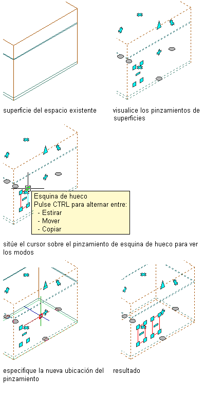

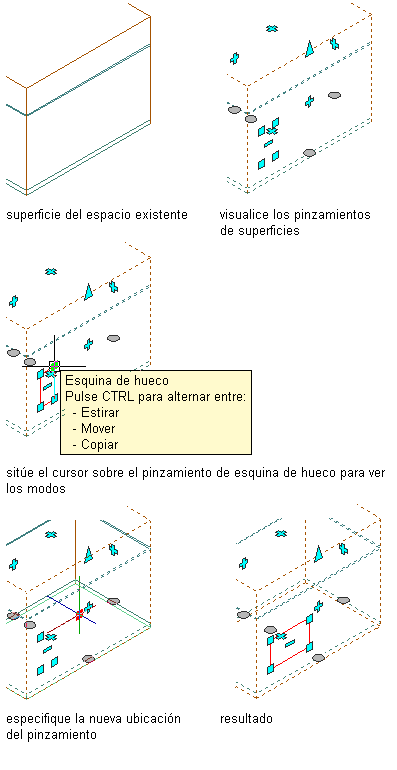

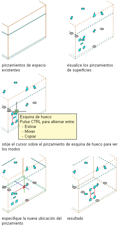

Siga este procedimiento para estirar, mover o copiar un hueco de superficie en un espacio tridimensional extruido.
| Si desea... | Entonces... |
| estirar un borde de un hueco | mueva el pinzamiento de esquina a la posición deseada. |
| mover el hueco a una nueva posición en la superficie | pulse Ctrl y mueva el hueco a la posición deseada. |
| copiar el hueco en la superficie | pulse Ctrl dos veces y copie el hueco en la posición deseada. |
Estiramiento de un hueco de superficie
Movimiento de un hueco de superficie
Copia de un hueco de superficie
