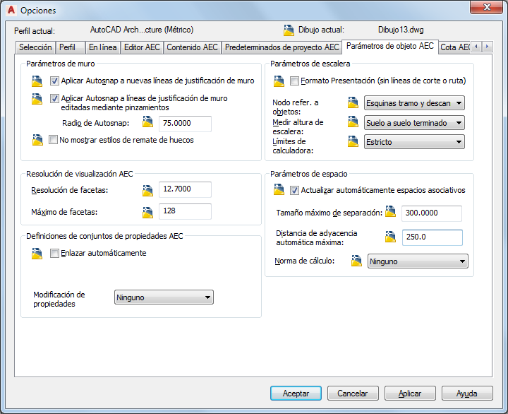

Utilice este procedimiento para especificar la resolución de facetas y el número máximo de facetas que se pueden utilizar para visualizar un objeto curvo, como un elemento de masas cilíndrico o un muro curvo.
Los valores especificados se aplican al dibujo actual.
El número que especifique para la resolución de facetas define la distancia máxima desde la cuerda hasta el arco, siendo la cuerda un borde formado desde las facetas de la curva hacia el arco matemático verdadero. La resolución de facetas debe ser mayor que cero (0). No tiene límite superior.
Especificación de las opciones predeterminadas de Parámetros de objeto AEC para el dibujo actual
El valor predeterminado es 1/2" para dibujos creados con plantillas en unidades imperiales, y 12.7 mm para dibujos creados con plantillas en unidades métricas. El valor introducido se guarda en la variable AECFACETDEV.
Puede especificar un valor entre 100 y 10.000. El valor introducido se guarda en la variable AECFACETMAX.
El valor predeterminado es 128 para los dibujos nuevos.
