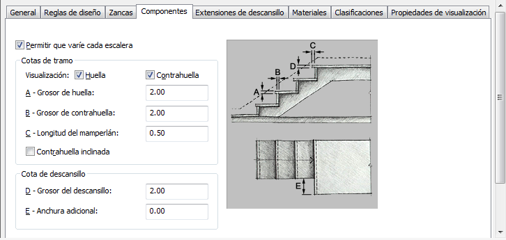

Utilice este procedimiento para especificar la visualización de huellas y contrahuellas, así como editar el grosor y la anchura de huellas, contrahuellas y descansillos. Además, es posible especificar si se permite que estas propiedades del estilo varíen con escaleras individuales.
- Abra una paleta de herramientas que tenga una herramienta de escalera.
- Pulse con el botón derecho en una herramienta de escalera y elija Estilos de escalera.
- Seleccione el estilo de escalera que desee modificar.
- Seleccione la ficha Componentes.
- Especifique si pueden variar las escaleras de este estilo:

Nota: Si se activa Permitir que varíe cada escalera, los cambios realizados en esta ficha no afectan a escaleras existentes. Para que estas escaleras tengan los parámetros de estilo, seleccione la escalera, muestre sus propiedades, muestre la hoja de trabajo Componentes y elija Restablecer valores de estilo.
- Active o desactive la visualización de huellas y contrahuellas.
Si la visualización de huella está desactivada, el grosor de huella y el grosor de descansillo no estarán disponibles.
- Especifique las cotas de tramo:

| especificar el grosor de huellas |
escriba un valor en Grosor de huella. |
| especificar el grosor de contrahuellas |
escriba un valor en Grosor de contrahuella. |
| indicar la longitud del borde de una huella que se proyecta sobre la contrahuella de la escalera |
escriba un valor en Longitud del mamperlán. |
| especificar contrahuellas inclinadas |
seleccione Contrahuella inclinada. |
- Especifique las cotas del descansillo:
| Si desea... |
Entonces... |
| especificar el grosor de los descansillos |
escriba un valor en Grosor del descansillo. |
| especificar una anchura adicional para los descansillos |
escriba un valor en Anchura adicional. |
- Cuando termine de modificar las propiedades del estilo de escalera, pulse Aceptar.
