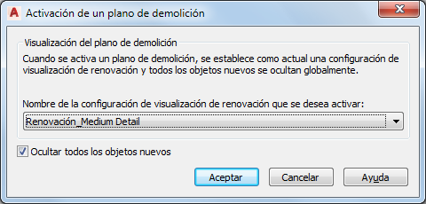

La activación de un plano de demolición se muestra el cuadro de diálogo. Para obtener más información sobre
De modo predeterminado, los objetos nuevos están desactivados. Para visualizar los objetos nuevos en el plano, haga clic en
(Mostrar/Ocultar nuevos).
