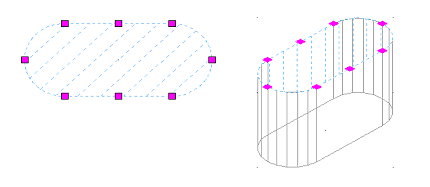

Al abrir el modo de edición in situ, se dibuja un perfil temporal alrededor del objeto o el componente que se está editando.
Perfil de edición in situ de un elemento de masa extruido

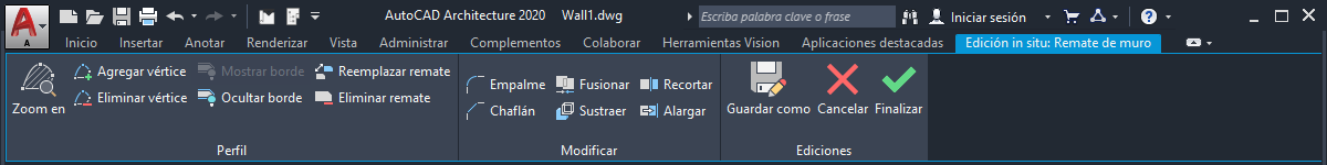

El modo de edición in situ se caracteriza por los siguientes cambios en la interfaz de usuario:
Ficha Editar in situ para remates de muro
