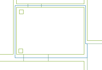

(Clase base SpaceOffsetRulesManager.AecBoundingAdjacencyRule)
Las reglas de contigüidad de delimitación definen un desfase para los segmentos del perfil base de espacio según el espacio adyacente a este segmento. Un caso de uso común para perfiles de desfase bruto es cuando las reglas de contigüidad de delimitación definen que el contorno debe desfasarse hacia el centro del objeto delimitador en muros interiores y hacia el exterior del objeto delimitador en muros exteriores.
