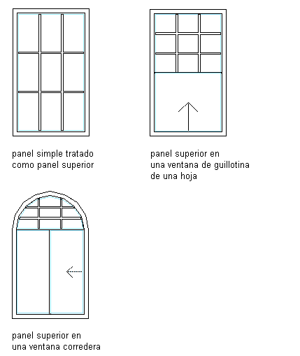

El patrón rectangular puede aplicarse a todas las formas y tipos de ventanas, excepto a las del tipo Pasante.

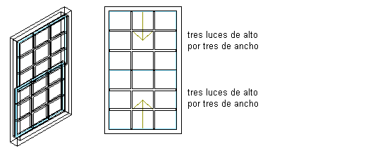

Especificación de montantes secundarios de patrón rectangular

| sólo el marco superior | en Panel de ventana, seleccione Superior. Superior también se aplica a marco de una hoja. |

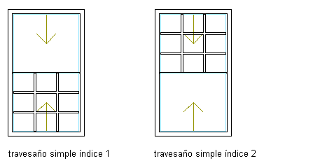

| un componente de marco individual | en Panel de ventana, seleccione Otro. Seleccione De una hoja y especifique el número de índice para el marco de ventana. El índice de los marcos se asigna en sentido contrario a las agujas del reloj, empezando en la esquina inferior izquierda. |

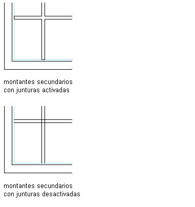

| Si desea convertir... | Entonces... |
| las intersecciones de montante secundario en esquinas | en Montante secundario, seleccione Junturas de unión. |
| todos los montantes secundarios en un cuerpo con las juntas unidas | en Montante secundario, seleccione Convertir en cuerpo. |
Especificación de junturas de unión de montante secundario rectangular
