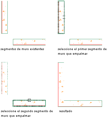

En la ilustración siguiente se muestra cómo empalmar dos segmentos de muro con un radio de cero.
Empalme de segmentos de muro con un radio de cero

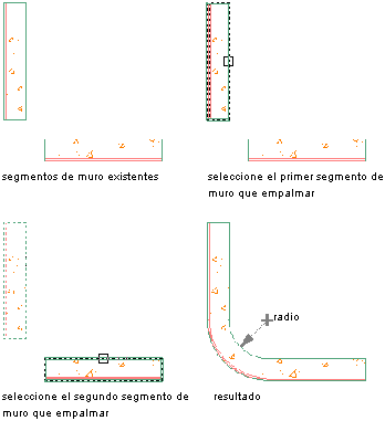

En la ilustración siguiente se muestra cómo empalmar dos segmentos de muro con un radio específico.
Empalme de segmentos de muro con un radio específico
