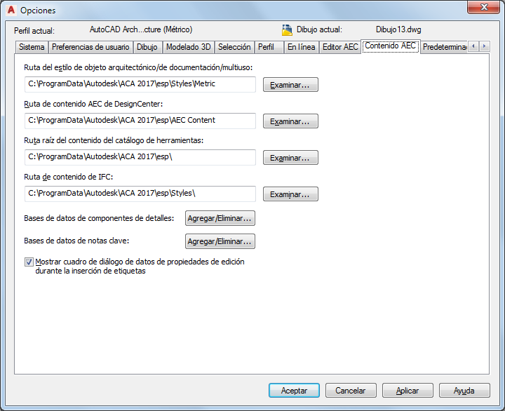

Utilice este procedimiento para especificar las opciones predeterminadas de contenido AEC para el dibujo actual.
Puede especificar la ubicación de los archivos de contenido a los que se accede mediante la vista personalizada de AutoCAD DesignCenter, elegir entre contenido imperial o métrico y especificar si el cuadro de diálogo Editar datos de propiedades se muestra al insertar etiquetas de planificación. También puede especificar la ubicación de archivos dependientes, como los estilos de herramientas.
Especificación de las opciones predeterminadas de contenido AEC para el dibujo actual
Cuando se elige esta opción, se muestra una hoja de trabajo después de la colocación de cada etiqueta, lo que permite modificar los valores del conjunto de propiedades. Si desactiva esta opción, no aparecerá ninguna hoja de trabajo durante el etiquetado.
La variable %AECCONTENT_DIR%, utilizada para referencias de archivos dependientes de herramientas, se actualiza para usar la ruta especificada. Por ejemplo, <Style href=“%AECCONTENT_DIR%Door StylesDoorStyles.dwg”/>.
