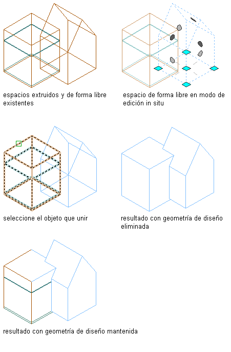

Siga este procedimiento para fusionar un espacio tridimensional de forma libre con un espacio u otro objeto AEC. Puede fusionar un espacio tridimensional de forma libre con todos los objetos AEC que tengan una geometría 3D.
Fusión de un espacio extruido con un espacio de forma libre
