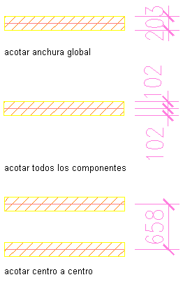

| Grosor de muro: Global | Acota el grosor global de un muro. |
| Grosor de muro: Todos los componentes | Acota el grosor de cada componente de un muro. |
| Grosor de muro: Centro | Acota la línea central de un muro con un único componente o varios |
| Grosor de muro: De estilo | Acota los componentes del muro según la configuración del estilo de muro. |

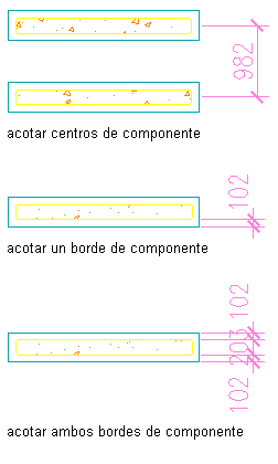

La acotación de componentes de muro puede especificarse en dos lugares: en el estilo de muro y en el estilo de cota AEC.
En el estilo de muro, puede definir la siguiente información para la cota:
En el estilo de cota AEC, se pueden definir las siguientes opciones adicionales o sustituir las opciones existentes para acotar componentes de muro:
