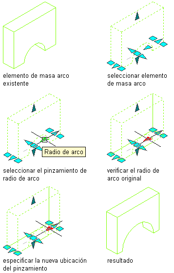

Utilice este procedimiento para cambiar el radio del arco de un elemento de masa arco mediante pinzamientos.
El radio de arco puede cambiarse también en la paleta Propiedades.
Edición de un elemento de masa arco con el pinzamiento Radio de arco
El radio del arco cambiará a medida que desplace el pinzamiento.
