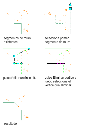

Utilice este procedimiento para modificar una intersección de muro eliminando un vértice de un componente.
. Los pinzamientos de borde y vértice se muestran para el primer componente de muro, basados en el índice de estilos de muro.
No es posible eliminar vértices de más de un componente a la vez. Pulse la tecla Esc para borrar la selección del componente.

En el ejemplo siguiente, se elimina un vértice de esquina de muro base para crear una condición de achaflanado.
