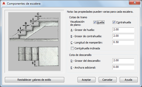

Utilice este procedimiento para cambiar el grosor de huella y de contrahuella, así como la longitud del mamperlán para cada escalera. También es posible activar o desactivar la visualización de huellas y contrahuellas.
Cuando la visualización de huella o contrahuella está desactivada, el grosor correspondiente de huella no está disponible.
| Si desea... | Entonces... |
| especificar el grosor de cada huella | seleccione Huella y escriba un valor en Grosor de huella. |
| especificar el grosor de la contrahuella | seleccione Contrahuella y escriba un valor en Grosor de contrahuella. |
| indicar la longitud del borde de una huella que se proyecta sobre la contrahuella de la escalera | escriba un valor en Longitud del mamperlán. |
| especificar contrahuellas inclinadas | seleccione Contrahuella inclinada. |
