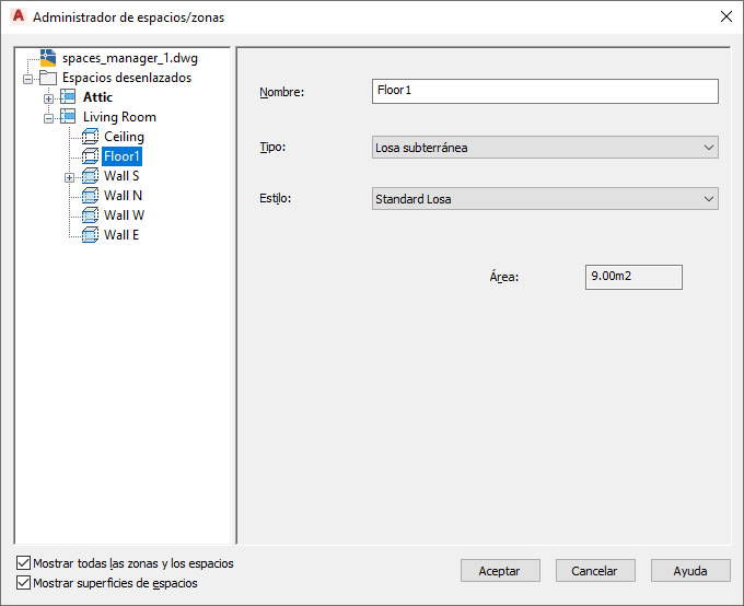

Siga este procedimiento para editar las superficies del techo y el suelo de un espacio.
- Abra el Administrador de espacios/zonas.
- Verifique que la opción Mostrar superficies de espacios esté seleccionada.
- Si fuese necesario, expanda la vista en árbol para que muestre las superficies del techo y el suelo que desea editar.
- Seleccione la superficie de suelo de un espacio en la vista en árbol y haga los cambios necesarios en el panel de la derecha:

- Seleccione el suelo de un espacio en la vista en árbol y haga los cambios necesarios en el panel de la derecha:
| Si desea... |
Entonces... |
| cambiar el nombre del suelo |
escriba un valor nuevo para Nombre. |
| cambiar el tipo de suelo |
en Tipo, seleccione una de las opciones siguientes: - Suelo interior
- Suelo elevado
- Losa en pendiente
- Losa subterránea
| cambiar el estilo de losa asignado del suelo |
en Estilo, seleccione un estilo de losa en la lista desplegable. |
- Para agregar un hueco a un suelo o un techo, seleccione el suelo o el techo en la vista en árbol, pulse con el botón derecho y elija Agregar hueco.
- Para quitar un hueco de un suelo o un techo, seleccione el hueco en la vista en árbol, pulse con el botón derecho y elija Eliminar hueco.
- Pulse Aceptar.
