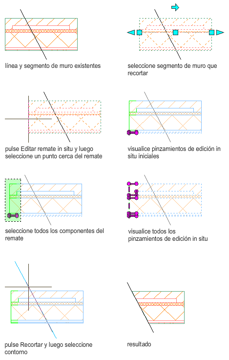

Siga este procedimiento para modificar un remate de muro recortando un componente. Un contorno de recorte puede ser una línea, un arco, un círculo, una polilínea o el borde de un componente de muro.
Puede recortar varios componentes a la vez hasta un contorno de recorte. Pulse Esc para borrar la selección del componente.

En el ejemplo siguiente, los componentes se recortan en una línea de contorno.
