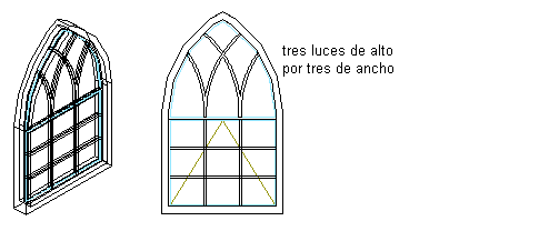

Puede agregar el patrón gótico sólo al marco de ventana superior. Puede aplicar el patrón gótico a las formas de ventana siguientes: redonda, semirredonda, gótica, pentágono máximo y en arco.
Puede aplicar el patrón gótico a los siguientes tipos de ventana: hojas batiente horizontal, de una hoja de raíl, de un montante, pivotante vertical, pivotante horizontal, de doble guillotina, de planeador, guillotina de una hoja, abatible de una hoja y ventanal.

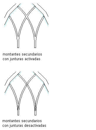

Especificación de montantes secundarios de patrón gótico
. | Si desea... | Entonces... |
| convertir las intersecciones de montante secundario en esquinas | en Montante secundario, seleccione Junturas de unión. |
| convertir todos los montantes secundarios en un cuerpo con las juntas unidas | en Montante secundario, seleccione Convertir en cuerpo. |
Especificación de junturas de unión de montante secundario gótico
Cuente los paneles en la fila inferior.
