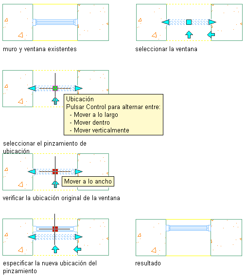

Utilice este procedimiento para desplazar una o varias ventanas dentro de un muro desfasándolas con respecto a un punto de referencia.
Esta función permite alinear ventanas dentro del grosor de un muro. Es posible definir una distancia de desfase desde cualquier punto de un muro o centrar las ventanas entre las caras de un muro. Puede seleccionar puertas, ventanas y huecos y cambiar su ubicación a la vez. Si selecciona más de un objeto, sólo puede elegir un lado para el desfase.
. Un marcador indica la ubicación actual dentro del hueco. Puede ser el centro del marco, la cara interna del marco o su cara exterior.
