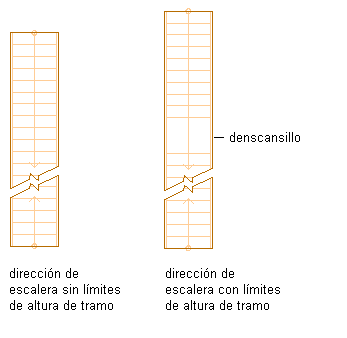

Con estos parámetros puede crearse descansillos automáticos en tramos de escaleras. Por ejemplo, si un tramo de escalera contiene 18 huellas y define 15 como el número máximo, la escalera tendrá dos tramos con un descansillo en el centro. De este modo, se mantiene el límite máximo de 15 contrahuellas en cualquiera de los lados del descansillo.
Especificación de los límites de altura de recorrido de una escalera
Altura de tramo con límite de contrahuellas
