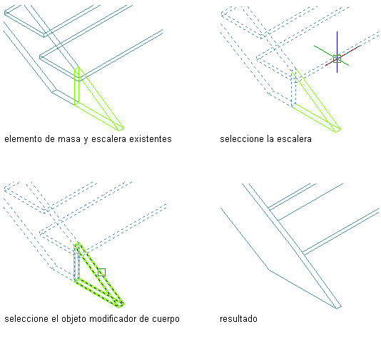

La ilustración siguiente muestra un grupo de masas utilizado como modificador de cuerpo para agregarlo a un componente de zanca de escalera.
Adición de un modificador de cuerpo a un componente de escalera
