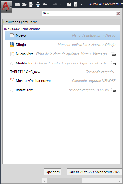

En el menú de la aplicación, puede buscar un comando y, a continuación, seleccionarlo en la lista de resultados. Los resultados de la búsqueda se obtienen de las siguientes ubicaciones:
Puede escribir las siguientes cadenas de búsqueda:
Además de las coincidencias de la cadena de búsqueda, los resultados incluyen el contenido de la información de herramienta asociada, así como las etiquetas de búsqueda que se hayan definido en el editor Personalizar interfaz de usuario.
Una lista de coincidencias reemplazará el menú de la aplicación habitual.
