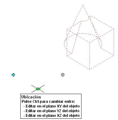

Utilice este procedimiento para reubicar un grupo de masas mediante el pinzamiento de ubicación. En una vista de modelo, el pinzamiento de ubicación tiene tres modos de edición posibles: Editar en plano XY del objeto, Editar en plano XZ del objeto y Editar en plano ZX del objeto. El modo de edición predeterminado se encuentra en el plano XY. En la vista en planta, el pinzamiento de ubicación se limita al movimiento en un plano.
Si los elementos de masa enlazados al grupo de masas están anclados, se mueven cuando desplaza el pinzamiento de ubicación. Si se ha liberado el anclaje de los objetos, sólo se moverá el marcador de grupo de masas cuando mueva el pinzamiento de ubicación.
También puede cambiar la ubicación de un grupo de masas con la paleta Propiedades.
Si desea escribir un valor específico para la segunda dirección en cualquier modo de edición (por ejemplo, en la dirección Y cuando se edita en el plano XY), pulse Tab para pasar a la segunda dirección.
También puede bloquear el movimiento del grupo de masas en una dirección concreta. Si especifica un valor para cualquier dirección de la cota en el modo de edición actual y pulsa Tab, el movimiento del grupo de masas se limita a la segunda dirección de la cota. Cuando se edita en el plano XY, por ejemplo, puede especificar un valor para la cota X y, a continuación, pulsar Tab. La cota X se bloquea en dicho valor, y el movimiento del grupo de masas se limita a la dirección de la cota Y.
