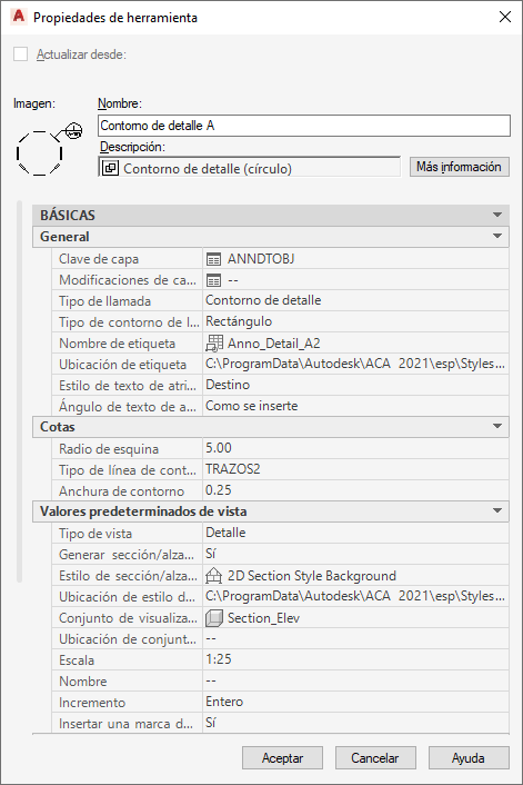

- Los estilos de sección/alzado no se pueden utilizar por sí mismos como una herramienta basada en paleta. Se accede a ellos a través de las propiedades de herramienta de llamada. Puede especificar el archivo de biblioteca que contenga el estilo de sección/alzado, y el estilo de sección/alzado concreto que se utilizará con la llamada.
Propiedades de herramienta de llamada. Incluyen el estilo de sección/alzado 2D que se usará, la biblioteca de estilos de la que se importará el estilo, la escala predeterminada y el conjunto de visualización que se utilizará.
