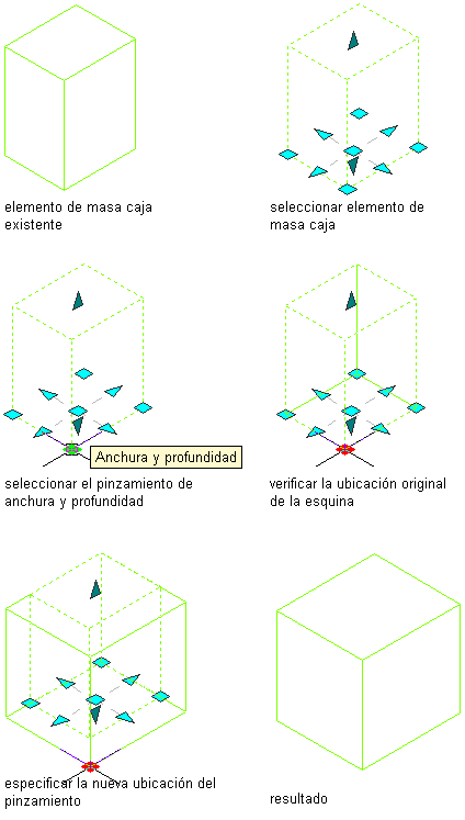

Edición de un elemento de masa caja con el pinzamiento de esquina
La ubicación del vértice opuesto permanece fija mientras se desplaza el vértice del elemento de masa.
Si desea introducir un valor específico para la segunda dirección en el modo de edición de anchura y profundidad, pulse la tecla Tabulador para pasar al segundo valor de dirección.
