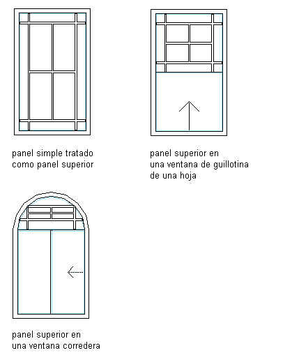

| sólo el marco superior | en Panel de ventana, seleccione Superior. Superior también se aplica a marco de una hoja. |

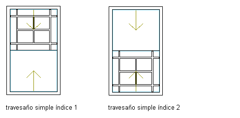

| un componente de marco individual | en Panel de ventana, seleccione Otro. Seleccione De una hoja y especifique el número de índice para el marco de ventana. El índice de los marcos se asigna en sentido contrario a las agujas del reloj, empezando en la esquina inferior izquierda. |
Especificación de montantes secundarios de 12 paneles para el marco superior
Especificación de montantes secundarios a un componente de marco individual

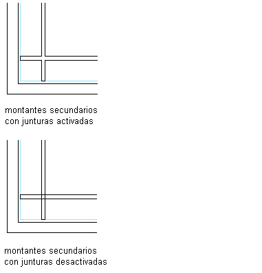

| convertir las intersecciones de montante secundario en esquinas | en Montante secundario, seleccione Junturas de unión. |
| convertir todos los montantes secundarios en un cuerpo con las juntas unidas | en Montante secundario, seleccione Convertir en cuerpo. |
Especificación de junturas de unión de montante secundario

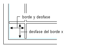

Especificación de los desfases de X e Y del borde del montante del patrón de 12 paneles
