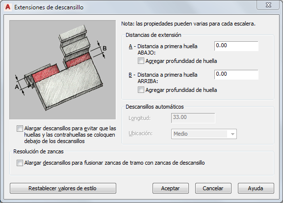

Utilice este procedimiento para cambiar las distancias entre descansillos y huellas, así como la resolución de zancas de las escaleras. Puede diferenciar el tamaño de los componentes de descansillo y de los utilizados para tramos de escalera.
| Si desea... | Entonces... |
| agregar a la distancia hasta la primera huella en la parte inferior del descansillo | escriba un valor para Distancia a primera huella ABAJO. Para ampliar hacia abajo el descansillo mediante una sola huella, seleccione Agregar profundidad de huella. |
| agregar a la distancia hasta la primera huella en la parte superior del descansillo | escriba un valor para Distancia a primera huella ARRIBA. Para ampliar hacia arriba el descansillo mediante una sola huella, seleccione Agregar profundidad de huella. |
De este modo se proporciona extensión de descansillo adicional, si es necesario, para hacer que las riostras de tramo se unan a las riostras de descansillo sin producir discontinuidad.
Las escaleras creadas en versiones anteriores del programa tienen activado el parámetro Alargar descansillos para evitar que las huellas y las contrahuellas se coloquen debajo de los descansillos. Este parámetro se debe desactivar para conseguir descansillos a nivel o rectangulares, pero cambiará la posición de las partes superior e inferior de la escalera, que pueden precisar el ajuste de otros objetos de construcción.
