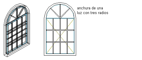

Puede agregar el patrón de estrella sólo al marco de ventana superior. Puede aplicar el patrón de estrella a formas de ventana con parte superior redonda, semirredonda o cuarto redondeado.
Puede aplicar el patrón de estrella a los siguientes tipos de ventana: hojas batiente horizontal, de una hoja de raíl, de un montante, pivotante vertical, pivotante horizontal, de doble guillotina, de planeador, guillotina de una hoja, abatible de una hoja y ventanal.

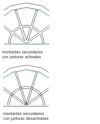

| convertir las intersecciones de montante secundario en esquinas | en Montante secundario, seleccione Junturas de unión. |
| convertir todos los montantes secundarios en un cuerpo con las juntas unidas | en Montante secundario, seleccione Convertir en cuerpo. |
Especificación de junturas de unión de montante secundario en forma de estrella

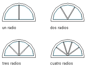

Especificación del número de radios de los montajes secundarios en forma de estrella
