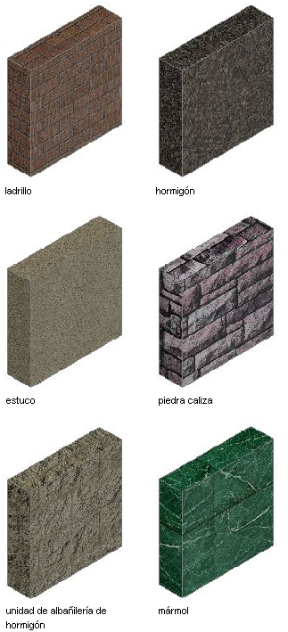

Segmentos de muro con materiales asignados en estilo visual realista
