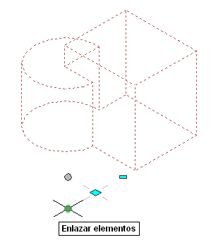

Utilice este procedimiento para agregar elementos de masa existentes a un grupo de masas. Cuando se enlaza un elemento a un grupo de masas, se desactiva la visualización del elemento y se activa la del grupo.
Aunque es posible enlazar cualquier número de objetos a un solo grupo de masas, el rendimiento mejora si dicho grupo se subdivide en una serie de grupos anidados. El diseño es también más fácil de usar si el grupo se separa en divisiones lógicas. Además, si uno de los subgrupos no se visualiza como está previsto, es más fácil localizar el problema. En la mayoría de los casos, es posible ajustar el orden de los objetos en el grupo para obtener el aspecto correcto.
