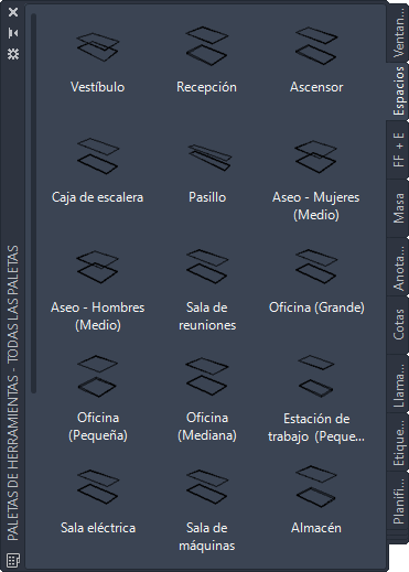

Paleta de herramientas que contiene herramientas de espacios
Las paletas de herramientas predeterminadas del espacio de trabajo contienen herramientas de espacio que puede utilizar y personalizar como considere necesario. Además, los catálogos siguientes suministrados con el programa incluyen herramientas de espacio que puede agregar a sus propias paletas de herramientas:
