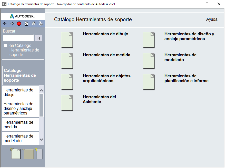

Para ver un catálogo de herramientas, pulse el catálogo en la biblioteca de catálogos. Por ejemplo pulse en el catálogo de herramientas de soporte para ver una ventana como la de la ilustración siguiente:
Vista del catálogo de herramientas de soporte
Al abrir el catálogo de herramientas aparece en el panel derecho una portada con su descripción. Si no se ha definido portada para el catálogo de herramientas, en el panel derecho aparece el contenido del catálogo.
Para pasar de la portada al contenido del catálogo de herramientas, seleccione el nombre de catálogo en el panel izquierdo de la ventana del Navegador de contenido.
El contenido de un catálogo de herramientas puede organizarse en categorías. Cuando hay un catálogo de herramientas abierto en el panel derecho, las categorías se muestran en el izquierdo. Por ejemplo, el catálogo de soporte se ha organizado en las categorías mostradas en la ilustración anterior.

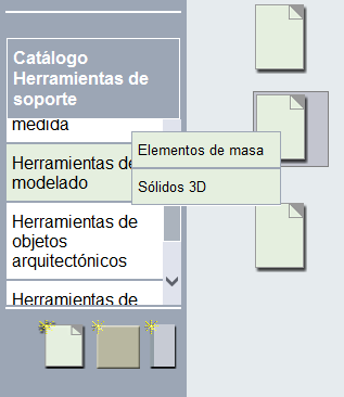

Las categorías pueden subdividirse en uno o más niveles. Si hay subcategorías, aparece una lista al colocar el puntero sobre una categoría en el panel izquierdo. Por ejemplo, en el catálogo de herramientas de soporte, sitúe el puntero sobre las herramientas de modelado para ver las subcategorías Elemento de masa y Sólidos 3D.
Visualización de subcategorías de una categoría

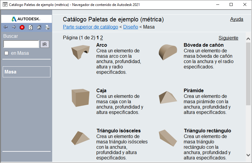

Para abrir una categoría o subcategoría, pulse en ella. Por ejemplo pulse en las herramientas Elemento de masa para ver una ventana como la de la ilustración siguiente:
Categoría Elemento de masa del catálogo de herramientas de soporte

Una categoría de catálogo de herramientas puede contener más elementos de los que caben en una página. Si son necesarias varias páginas, aparecen unos controles de navegación en la parte superior e inferior de cada página. El contenido de la categoría de herramientas Elemento de masa mostrada anteriormente ocupa dos páginas. Puede especificar la página que debe mostrarse pulsando el número de página o en Siguiente o Ant. (Tenga en cuenta que estos controles también aparecen en la parte inferior de la página.) También puede cambiar el número de elementos que aparecen en las páginas del Navegador de contenido.
