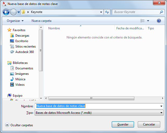

Siga estos pasos para crear una base de datos Microsoft Access vacía con las tablas y consultas necesarias para almacenar y extraer notas clave. Éste es el primer paso para crear una base de datos de notas clave con el Editor de notas clave.
Aparecerá un nodo llamado Nueva base de datos de notas clave en el Editor de notas clave.

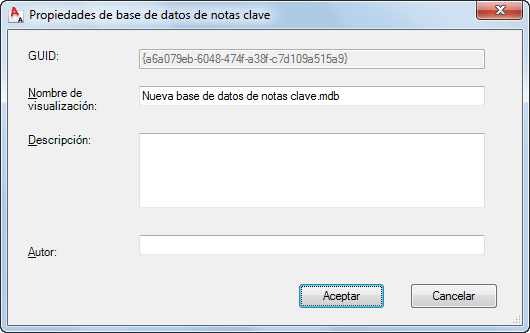

Se crea una base de datos Microsoft Access vacía con las tablas y consultas necesarias para almacenar y extraer notas clave. La nueva base de datos tiene el identificador único global que se muestra en el campo GUID y aparece en el Editor de notas clave como un nodo raíz con el nombre de visualización especificado.
Ya puede empezar a agregar información a la base de datos añadiendo grupos y notas clave específicas con el Editor de notas clave.
