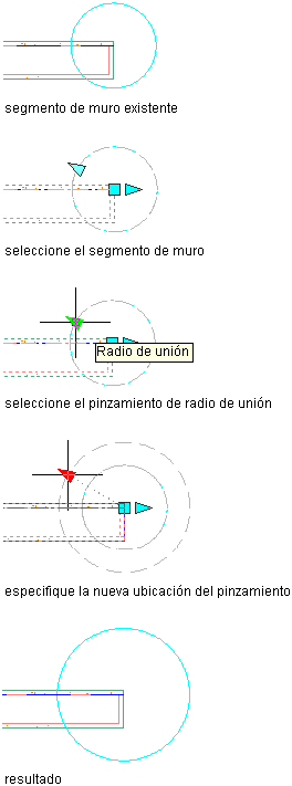

Utilice este procedimiento para modificar el radio de círculo de unión de muros predeterminado en un extremo de los muros. También puede modificar el radio de círculo de unión en la paleta Propiedades y mediante el menú contextual del muro seleccionado.
. Si la opción Entrada dinámica está activa, mueva el pinzamiento hasta ver la cota que desee.
Cambio del radio de círculo de unión en un extremo de un muro
