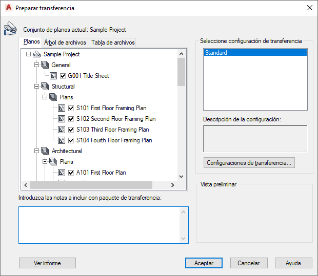

Siga este procedimiento para crear un paquete de conjunto de archivos electrónicos para un proyecto o para empaquetar los archivos de modo que se puedan archivar.
El paquete electrónico puede incluir lo siguiente:
Si desea transferir electrónicamente un proyecto, se recomienda utilizar rutas de referencias externas relativas. Puede decidir si un proyecto utilizará rutas de referencias externas relativas o completas en la configuración del proyecto.

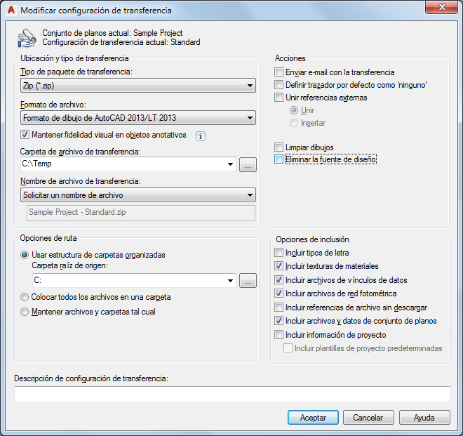

Se abrirá el cuadro de diálogo Modificar configuración de transferencia.
Por ejemplo, si ha seleccionado ZIP como tipo de paquete de transferencia y C:\MyTransfer como carpeta de transferencia, el archivo ZIP que contenga el proyecto se colocará en C:\MyTransfer\MyProject.zip.
| Si desea... | Entonces… |
| mostrar el cuadro de diálogo de selección de archivos estándar en el que puede escribir el nombre del paquete de transferencia | seleccione Solicitar un nombre de archivo. |
| utilizar un nombre de archivo predeterminado lógico y, si ya existe, sobrescribir el nombre de archivo existente | seleccione Sobrescribir en caso necesario. |
| utilizar un nombre de archivo predeterminado lógico y, si ya existe, agregar un número al final del nombre del archivo | seleccione Aumentar nombre de archivo en caso necesario. |
| Si desea... | Entonces... |
| duplicar la estructura de carpetas para los archivos que se transfieren y convertir la carpeta raíz en la carpeta de nivel superior dentro del árbol jerárquico de carpetas | seleccione Usar estructura de carpetas organizadas. Nota: Esta opción no está disponible si está guardando un paquete de transferencia en una ubicación de Internet.
| descomprimir todos los archivos en una única carpeta de destino especificada cuando se instala el paquete de transferencia | marque Colocar todos los archivos en una carpeta. Peligro: No seleccione esta opción cuando se transfiera electrónicamente información del proyecto. La estructura del proyecto se aplana cuando coloca todos los archivos en una carpeta.
| conservar la estructura de carpetas de todos los archivos del paquete de transferencia | marque Mantener archivos y carpetas tal cual. Nota: Esta opción no está disponible si está guardando un paquete de transferencia en una ubicación de Internet.
Si está transfiriendo un proyecto, siempre se incluye la siguiente información relativa al proyecto en el paquete de transferencia:
| Si desea incluir... | Entonces... |
| los archivos de tipos de letra asociados (TXT y SHX) con el paquete de transferencia | marque Incluir tipos de letra. Nota: Dado que las fuentes TrueType están registradas, no se incluyen con el paquete de transferencia. Si el ordenador en el que se copia el paquete de transferencia no contiene las fuentes TrueType necesarias, se sustituye con la especificada por la variable del sistema FONTALT.
| texturas de materiales con el paquete de transferencia | seleccione Incluir texturas de materiales de los materiales enlazados a objetos o caras. |
| archivos externos a los que haga referencia un vínculo de datos al paquete de transferencia | seleccione Incluir archivos de vínculos de datos. |
| archivos de red fotométrica asociados con luces de red del dibujo | seleccione Incluir archivos de red fotométrica. |
| los archivos y datos de conjuntos de planos (DST) en el paquete de transferencia | seleccione Incluir archivos y datos de conjunto de planos. |
Esta descripción se muestra en el cuadro de diálogo Preparar transferencia bajo la lista de configuraciones del archivo de transferencia. Puede seleccionar cualquier configuración de transferencia en la lista para ver su descripción.
