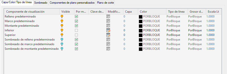

Utilice este procedimiento para especificar las propiedades de uno o más planos de corte de un estilo de conjunto de puerta y ventana. Las propiedades de visualización de los planos de corte sólo se aplican a las representaciones de visualización, como Plan, que se utilizan en la vista superior (vista en planta) de un dibujo.
Para facilitar la visualización de los elementos de un conjunto de puerta y ventana en vista en planta, puede crear planos de corte. El plano de corte principal es donde se aplican el envolvente y sombreado. La vista en planta muestra los componentes del conjunto de puerta y ventana tal como se visualizan a la altura de cada plano de corte.
Estilos de conjunto de puerta y ventana.
. | Si agrega un plano de corte... | Entonces... |
| a una altura inferior al valor de Altura del plano de corte | los objetos se muestran con las propiedades especificadas para el componente Por debajo de plano de corte en la ficha Capa/Color/Tipo de línea. |
| a una altura superior al valor de Altura del plano de corte | los objetos se muestran con las propiedades especificadas para el componente Por encima de plano de corte en la ficha Capa/Color/Tipo de línea. |
