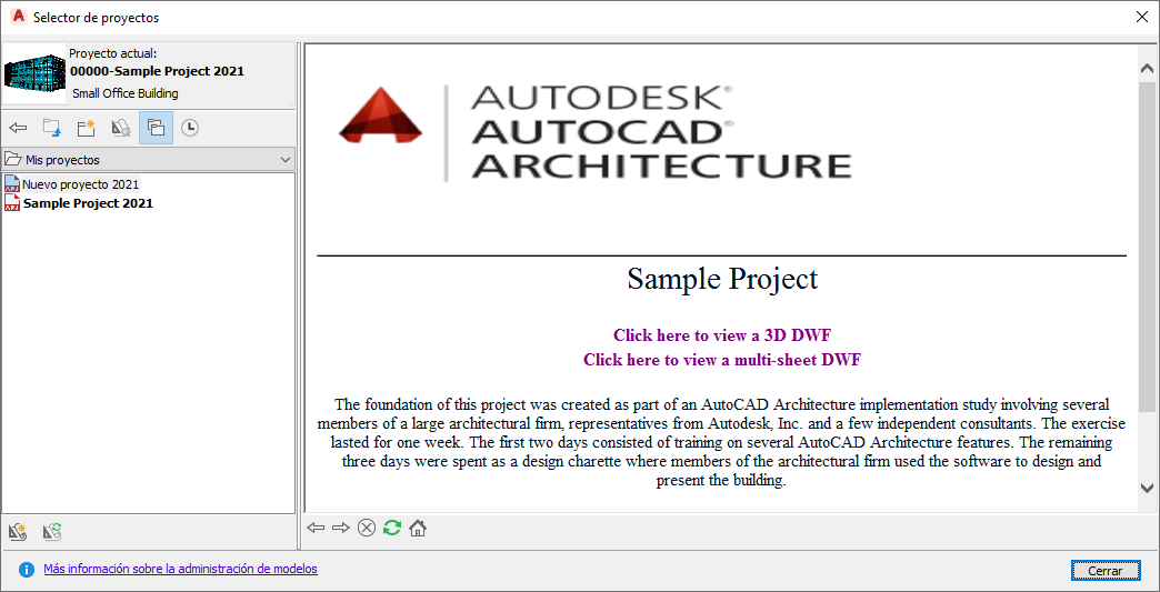

Acerca del uso del Selector de proyectos
En el Selector de proyectos se crean proyectos nuevos, se configuran los parámetros y las normas del proyecto, se agrega información detallada y se selecciona el proyecto actual. Si define un proyecto como activo desde el menú contextual o haciendo doble clic en el nombre de archivo, el proyecto se migra a un formato compatible con la versión actual del AutoCAD Architecture 2023 toolset. Si además cambia la ruta del proyecto, también se migrarán todos los dibujos del proyecto, y no podrá abrir el proyecto en ninguna versión anterior del software.
En la parte izquierda del Selector de proyectos, puede elegir el proyecto actual, crear proyectos nuevos, examinar los existentes y ver el historial del proyecto. En el menú contextual, también puede editar las propiedades de un proyecto, cerrarlo, copiar su estructura, transferirlo electrónicamente y archivarlo. Toda la información que escriba aquí es propia del proyecto en su conjunto. La parte derecha del Selector de proyectos es una ventana incrustada de Internet Explorer que permite ver la página de inicio del proyecto.
Nota: Los proyectos que cree en el Selector de proyectos aparecerán como archivos y carpetas en el Explorador de archivos. Como regla general, no debe realizar ninguna operación de archivo en un archivo de proyecto, excepto en los casos en que un procedimiento le indique explícitamente que debe hacerlo. Los cambios realizados en el Explorador de archivos no siempre se actualizan correctamente en el Selector de proyectos o el Navegador de proyectos, por lo que podría obtener una vista incoherente de los datos de proyecto. El AutoCAD Architecture 2023 toolset administra y coordina todos los cambios realizados en el proyecto en el Selector de proyectos. Es posible que las modificaciones realizadas fuera del software no se coordinen ni procesen correctamente.
