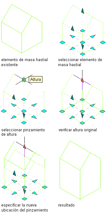

Utilice este procedimiento para cambiar la altura de cubierta de un elemento de masa hastial mediante pinzamientos.
También se puede cambiar la altura de cubierta de hastial en la paleta Propiedades.
Edición de un elemento de masa hastial con el pinzamiento de altura
La altura de la arista dorsal de la cubierta y los muros cambia a medida que se desplaza el pinzamiento, sin que se modifique la configuración de la vertiente de la cubierta ni del hastial.
