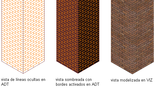

Un material de AutoCAD Architecture 2023 toolset se corresponde con un material de acabado específico de un modelo de construcción, como el ladrillo, el hormigón o el vidrio. Los materiales son útiles para ilustrar planos, secciones, alzados y renderizaciones en el proceso de diseño. También permiten administrar las propiedades de visualización de estilos de objetos.
Visualización de una esquina del modelo de construcción que muestra los materiales
