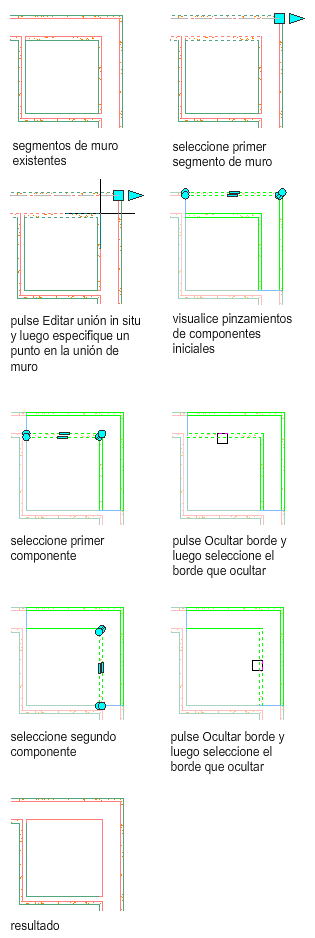

En el ejemplo siguiente, se ocultan los bordes de componentes de placa para crear una condición de esquina interior.
