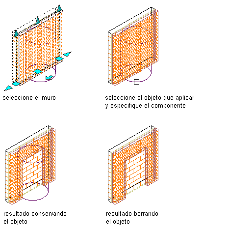

Utilice este procedimiento para crear modificadores de cuerpo tridimensionales (3D) y sustraerlos de muros. El modificador se puede aplicar a muros de un solo componente o a componentes de muros que tienen varios.
Se puede crear un modificador de cuerpo a partir de un elemento de masa, un grupo de masas o cualquier otro objeto AEC con masa. Es necesario colocar el objeto en la ubicación deseada en el dibujo antes de definirlo como modificador de cuerpo.
Sustracción de un modificador de cuerpo de un componente de un muro
